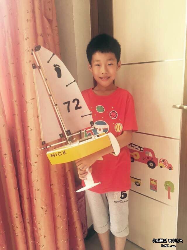

从开始玩帆船,已经几个月了,越来越喜欢,驭风的感觉真好! 第一次看到FOOTY这个小玩意,就非常喜欢,儿子看到小FOOTY的照片也很激动。于是,答应儿子,给他做一只FOOTY。找图纸,准备材料,第一次做,没有经验, ...

这压铅如何安装??
在稳向板和压铅钻孔,插入钢丝后AB胶固定。船头用泡沫削的,和楼主有点不一样。

这压铅如何安装??
稳向板下面有螺丝,铅坠打孔,螺丝固定

压铅200克

好漂亮的船 楼主好手艺。

楼主做的不错啊。桅杆细节有?

用的2S锂电,刚好有个10A电调,F3P上用的,当BEC用,电池是400毫安的,蚊车上用的,都是现成的东西利用起来

补充提问:大家的舱盖都是如何密封和固定的?
用防水胶带最方便。你这船个重心太靠前了。
