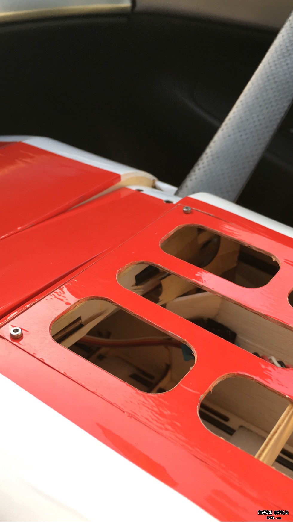

降落水平差,蛇降重了,纵向受力过大,起落架被压进去了。 明天蒙皮。

我也这样重降炸过,接好骨就涂抹了很多环氧胶在内部的结构里,修复成功,也牢固。
