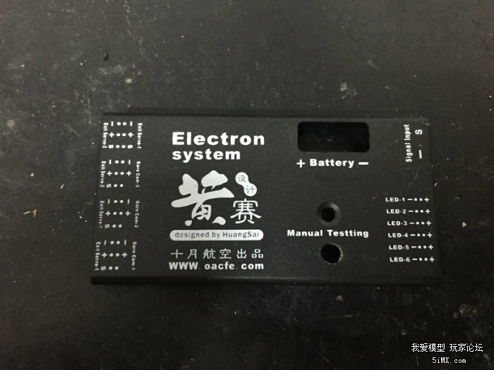

手里有个黄赛的混控盒,由于线路短路导致盒子冒烟了,打开看了下应该是2个整流二极管烧了(不确定)。 希望论坛大神给看一下,或者指导一下怎么复活,换新的要100,如果真的是整流二极管烧了,那估计用不到2块就能 ...

发图看看背面.
稍后我拍下来 发上来帮忙看看,
目前用2跟IN4007串联焊接上了,所有功能正常,
因为隐约看到被烧毁的原件上写的是007,
不知道IN4007还有没有其他型号 或者参数。
xaut 发表于 2017-4-10 13:30
发图看看背面.

二极管   有可能是降压的 看看是不是主输入进来后通过他  然后进了背面单片机

看着像是电源的,如果是的话型号不重要,差不多的应该都可以
