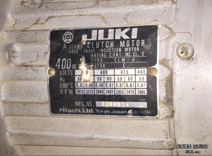

本帖最后由 ziyoudj 于 2017-2-24 23:49 编辑 新淘了个缝纫机电机,高手帮忙看看,小日本产的,带离合器 不知道是220V的还是380V的 标牌看不明白 求高手帮忙看看应该怎么接线 有用就留下 没有用我再送回去 ...

从上到下依次是电压,频率,电流,转速。每一列都是对应,起始电压应该是380v,依次是,400v,415v,440v。 ...
老撅杆 发表于 2017-2-25 10:21
小日本国内用的100伏电压。
契而不舍 发表于 2017-2-25 07:07
380V以上

感觉是380v的 因为没有启动电容 但是接线看着又比较乱 哎~不搞了 白天送回去
拆开接线柱就知道那三根线是电源线了
