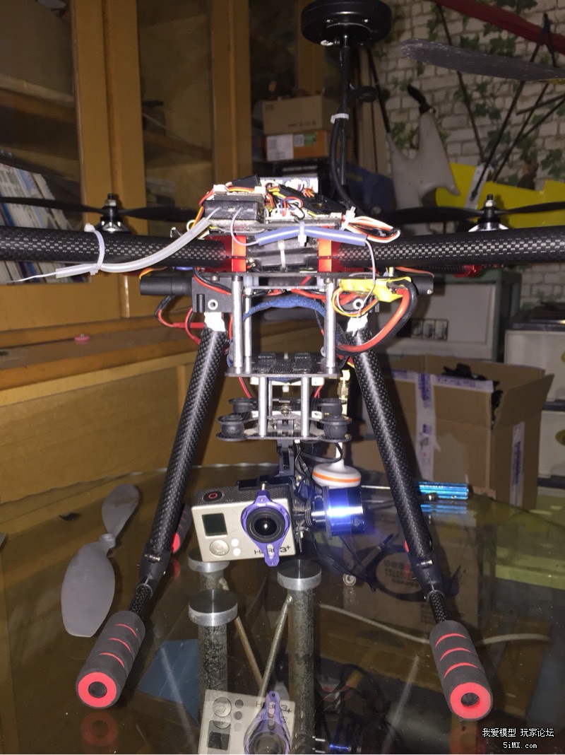

闲着无聊,把猛禽450改成了电动脚架,再也不动担心脚架穿帮了。

太重了,不抗风,但是果冻一点沒有

2017-1-20 11:15
机身1612克,电池560克
feibagezi
2017-1-20 11:12
是电池的重量
feibagezi
2017-1-20 11:03
还有这个,已经超两公斤了
feibagezi
2017-1-20 11:02
这只是动动手的乐趣,续航时间短点,要是长时间,一个6S的电池加电机和机架成本直线上升,也是果冻,商业机肯定是成熟的,但各有各的乐趣……
ancky
2017-1-20 10:54
目测整机重量不少于1600吧,2814 770 4S 理论飞行时间要18-19分钟,实际上只有十二三分钟,这就是现实啊。。。。
ancky
2017-1-20 10:49
feibagezi 发表于 2017-1-19 21:30
十二三分钟吧
我们自己DIY,云台和相机的重量一直是瓶颈,损失了很多重量,俗话说“天上一克值千金”,所以续航问题基本难以和商业机媲美,但是我们有我们的乐趣。。。
feibagezi
2017-1-19 21:56
两豪米的碳板,65的飞越电动脚架两个,接线板一个,铝柱八个,尺寸嘛……这个要自己研究了,以拍不到桨为主……
feibagezi
2017-1-19 21:52
这是自己画图改的,没卖的,其实就是买两个电动脚架,再锯两个碳板,本人不会CAD,干脆在纸上划图贴上碳板生割出来的,居然没多大误差反倒省加工费了,闲着无聊玩玩而已,再说大家都知道二手的不值钱,也卖不出去干脆继续折腾,只当玩了.......
austhuhui
2017-1-19 21:45
有关键字嘛?
feibagezi
2017-1-19 21:30
十二三分钟吧
a417930899
2017-1-19 21:29
续航如何
