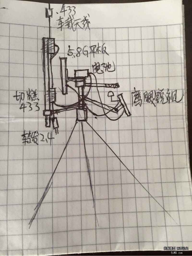

地面站设计图
查看数: 1756 | 评论数: 10 | 收藏 1
发布时间: 2016-12-21 05:37
综合考虑了可靠性,高性能,和紧凑性便携性,设计了一个草图。一个三脚架上安装全部433发射转发和图传接收全部设备。为了追求工作稳定,去掉aat,433天线架高,图传接收采用平板和蘑菇双天线。不知模友有更好的建议否 ...
whb100866whb 发表于 2016-12-21 10:48
bon69 发表于 2016-12-21 08:41
人肉att? 就怕干扰
嗯,人肉稳定,亲眼见过aat抽风,怕了
wzlm123 发表于 2016-12-21 10:27
whb100866whb 发表于 2016-12-21 10:18
433天线尽量架高,这样正下方设备不在波瓣内,干扰应该可以消除,同时也提高了433发射效率
用PPT.... 那我就把天线在升高点,把屏幕再往下降一点。
wzlm123 发表于 2016-12-21 09:58
我也想这么弄 如图,干扰吗?
我也想这么弄 如图,干扰吗?
图用啥画的?
我也想这么弄 如图,干扰吗?
whb100866whb 发表于 2016-12-21 08:21
应该可以,测试云团那个帖子就把433和5.8装一起了,这样可以省去一个三脚架和一个电池。我在他的基础上改 ...
人肉att? 就怕干扰
zhouzw 发表于 2016-12-21 07:06
bon69 发表于 2016-12-21 06:52
貌似不行 433和5.8太近了吧 一般都是分开
