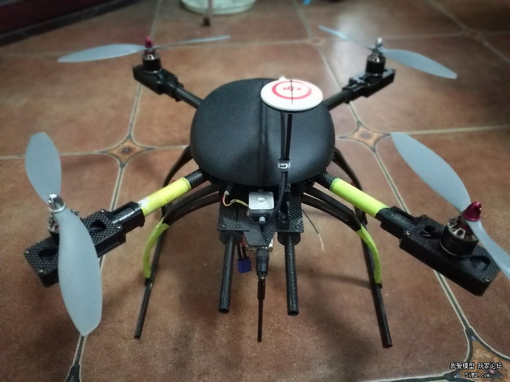

自己有了精灵4,不过已经去维修了,图传不稳定呀,用不同的手机试来试去的,烦死了。。。。 于是想起了精典的XA650,只是原装的XA650的电机座没有卖了,而且贵呀,其它都是原来的配件,于时买电机座,电机,2 ...

兄弟,你贴在机臂上?能否分享一下图片
目前我感觉唯一能够减重的地方只有电机座了,不地这个还算是很轻 ...
我就这样搞的,机子比较屌丝3S,5200 正常飞12分钟左右。有好几次都不报希望了,结果最终都回来了。一直舍不得换 哈哈

我的GPS 没用支架,为了减重 直接贴在机臂上了· 一直没啥问题,你要实在想屏蔽 就在GPS下面隔层锡纸吧。不 ...
兄弟,你贴在机臂上?能否分享一下图片
目前我感觉唯一能够减重的地方只有电机座了,不地这个还算是很轻,37克一个,15分钟时间跟精灵4也差不多了,这个时间实际上对于航拍来讲足够了,别的地方也没什么可减的了,减一点点我感觉意义不大,长短几分钟倒不是什么问题。。

高原飞行时间会下降很厉害,空气稀薄了,另外我个人感觉GPS不用顶太高,跟GPS本身的好坏关系比较大
是的,悟空飞控的GPS应一般吧,不过有个好消息,今天在一个开阔地带飞行,GPS信号很好,消除了我对GPS的问题,谢谢各位的意见

灯的位置不好,飞起来就看不见了
目前还真没有找到好的地方,下面是图传,图传放到上面有点不好看,不过一般不太需要看灯,

直接在你龟壳的下面贴层锡纸就可以了,没收到星是不是跟你的地理位置,和校准有关系。

有那个GPS的屏蔽壳卖的,屏蔽下面的信号,反正GPS只要天上的信号,不过还是建议这个杆子长一点的好,那种折叠的,不太占地方的
wzlm123 发表于 2016-12-1 09:45
我的GPS 没用支架,为了减重 直接贴在机臂上了· 一直没啥问题,你要实在想屏蔽 就在GPS下面隔层锡纸吧。不过感觉你这套飞15分钟有点短了吧,不考虑再减减重量吗
