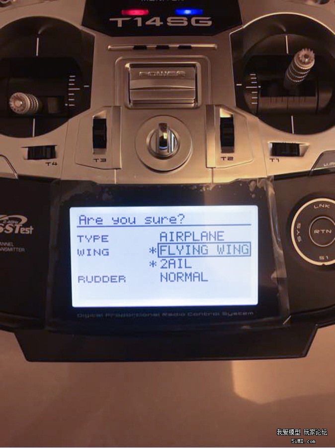

新手su27板机futaba控请教如何设置?

本帖最后由 zdyiyo 于 2016-11-9 20:03 编辑 如题:新手制作su27板机,futaba 14SG控请教如何设置? 1:接收机通道是插1、6?油门插3?(是对的) 2:遥控器选固定翼的飞翼模式flying wing, 2ail. 3:混控如何 ...

8060桨的尺寸没问题,这种桨太软选择硬桨比较好。14sg选择主翼类型(无尾翼机)2副翼就可以啦不用再设置什么。

百度搜,Futaba  T8FG。三角翼混控

混控太灵活了,要调好舵量才能飞,不建议新手用混控。加两个平尾舵机就跟正常固定翼一样了,好飞好调
