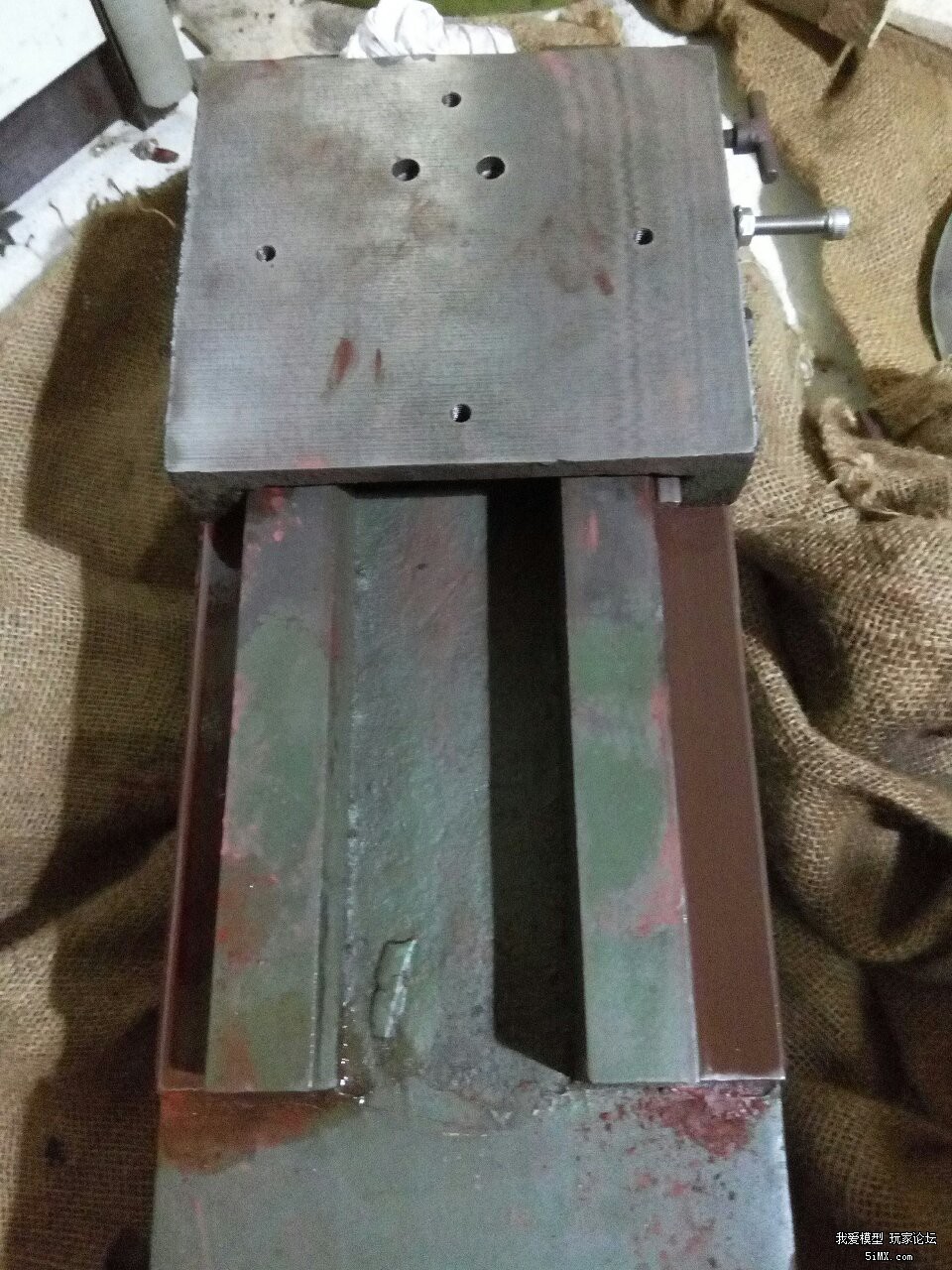

本帖最后由 wolfberrylover 于 2016-10-2 12:06 编辑 看了十几遍马师傅的帖子了,尤其是自制铣床和车床的那两篇,翻来覆去的看,所以萌生仿照做一个家用小铣床的想法。 几个月前在网上350收了个立柱,家里有现成 ...

wolfberrylover 发表于 2016-9-18 11:04
这几天在寻找合适的底座和座塔。底座如果没有选到合适的铸铁件的话,目前打算用20㎜后的铁板代替。
