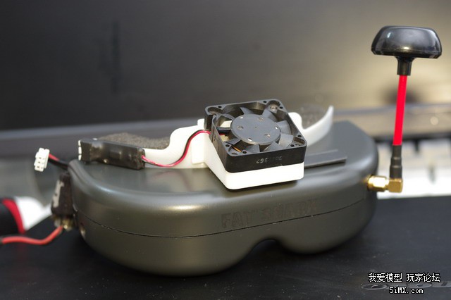

本帖最后由 heayeah 于 2016-8-6 21:38 编辑 老款肥鲨最大的问题是没有风扇面罩,虽然酷暑时节不戴在额头上飞一电拿下来晾凉的话也不怎么起雾,但是有个肯定比没有强,否则肥鲨也不会在新款上都装上这个风扇了。 ...

今天出去玩的时候因为没有合适的眼镜盒把风扇的内部支撑给压碎了。结果没有风扇的情况下也没有起雾的情况 ...
吹里面的,还有,肥鲨有面罩海绵卖的,20多两片
heayeah 发表于 2016-8-7 21:39
DusKing 发表于 2016-8-7 09:02
面罩一套成本多少 ATV2眼镜能用否??
今天出去玩的时候因为没有合适的眼镜盒把风扇的内部支撑给压碎了。结果没有风扇的情况下也没有起雾的情况出现。看样子然并卵啊,冬天再看看有没有作用吧。另外请教肥鲨用户,这个风扇是往里吹风的还是排风的?

成本不知道,3D打印没花钱。ATTv2必须能用

3S 1000MAH电池从4.1V-3.7V可以使用80分钟。一次飞行中间5A充电几分钟就可以接着弄。5V风扇远比想象中省电。
