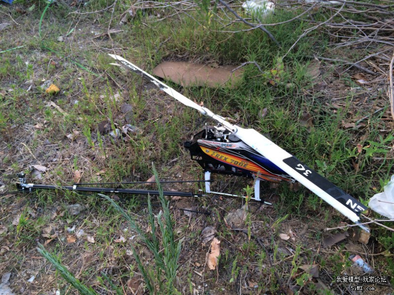

炸的最严重的一次。 贴上日志大家帮忙看看。 凤凰120,750MX deko 8295 K8 飞行200起落左右 当时姿态为正飞直线航线,速度不是特别快也不慢,飞过一个工地板房顶的时候突然类似于失控的感觉,一瞬间拍到了 ...

1. 建议检查一下舵机和K8之间的接线紧固情况。这是一个保养容易忽视的细节。
2. 另外,大家争论的球头问题,如果十字盘没有出现损伤,而且球头丢失,那百分百是没有足够的紧固。
3. 还有一个现象需要提醒一下,陀螺仪在铁磁性物质附近是会受影响的。
个人意见。

我來解讀一下
3:12 出現震動過高-樓主平飛不應該會出現,可能有強風或機械有異常
3:13 Cyclic Ring is ac ...
3:12秒那个日志仅仅是raised,翻译过来表示震动有一定的升高,震动程度要低于extreme字眼的日志。你仔细观察,就这次飞行过程中,还出现了2次。extreme震动在出事之前也出现了一次。在HF论坛和本论坛的以往贴出的日志中,raised 和 extreme都很常见。
我的疑问时,正常完好的飞机飞行中都会出现几次raised震动以至于几次extreme震动日志。真要是机械故障(球头扣脱落等等),事故前3:12的日志怎么会仅仅是raised,而不是extreme?
johnniechang 发表于 2016-6-21 09:30
我來解讀一下
3:13 Cyclic Ring is active 表示舵機運作超出設定範圍,通常是上下螺距極限時加翻滾會出現,超過動作設定範圍,平時可能表示K8指示舵機一直動作到底卻修正未果
3:13 副翼方向翻滾超標-上一步修不過來,開始向副翼方向用力翻了
3:13 升降方向翻滾超標-還在翻
中間不知道還有沒有,不然就是樓主很厲害的撐了7秒在3:21才趴下來
這時還有震動過大的報告表示傳感器是正常的
3:13的Cyclic Ring is active比較關鍵,這表示舵機要動作到極上或極下,不是暴力3D或是錯舵的話很難出現,非操作失誤的話外部可能是發射或接收出問題出現非預期的指令,K8以降有可能是舵機故障,不然就可能是連桿或擺臂開了,之後的一堆紅叉只是描述小K8驚恐地被翻來翻去不能自己,此時機械上的問題已不能控制飛機
此外我的經驗若有電壓過低一定會出現在報告中,訊號有問題也會出現

断面我不会分析,但是根据kbar日志的其中几项进行如下逻辑推导,我判断是陀螺仪传感器故障:
1. 3:13-3: ...
不同意你的观点。既然你判断是陀螺仪突然失灵造成的炸机,那请问球头掉落怎么解释?
我认为这个13 14秒的震动是由于球头掉落了,等于少了一个舵机的支撑,十字盘上下抖动,这时候陀螺仪肯定记录下异常的震动值

amphibia 发表于 2016-6-20 16:03
1. 3:13-3:14出现3次陀螺仪传感器读值超范围,英文详解谈到可能是A原因陀螺仪里的传感器失灵(defective?),也可能是B原因震动引起的(球头脱落)?
2. 咱们先排查B。说因为B震动造成传感器读取错误,这一解释没有道理是因为,3:13-3:14前后并没有极端震动的日志(extreme vibration level)。相比之下,你们看2:43和3:21,在出事前后分别记录了极端震动日志extreme vibration level。说明极端震动日志是正常的,比如3:21那次极端震动应该是失灵7秒后坠落地那一刻的震动,这个也记录清晰在案,说明震动日志没有问题。
3. 因此3:13-3:14前后没有出现极端震动日志应该说明不是极端震动导致的传感器读值超范围,楼主也表示实际在水平航线飞行,那么大概率就应该是陀螺仪某个传感器失灵(虚焊、接触不良、软硬件故障??)
这个推理同意吗?
wowjl 发表于 2016-6-20 15:01
明显是dfc球头拉杆脱出,很难判断吗?
