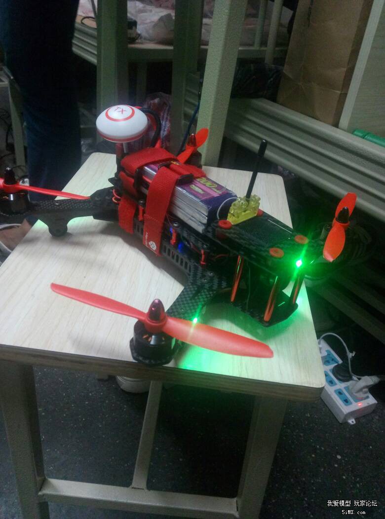

先来秀一下我的260,走线什么的请无视……顺便问各位大大一个问题,天7的原装接收机说是ppm和pcm自适应模式,这个是什么情况?难道这个可以直接当ppm接收机用?

装的很好啊
谢谢

楼主请报一下配置
机架是翼飞特260  , f3飞控,mini16a电调(我买的30块钱一个,某宝上有,用到现在没出啥毛病),银燕1806电机,5040kingkong桨,双路bec分电板,700线摄像头,600mwmini图传(某宝上有80块钱的,但是建议别贪便宜,发热太厉害了),天7接受机pwm(建议能用ppm就用,因为pwm得接线太多了,ppm接3根就行了),蘑菇天线,尾灯是ws2812b带bb响(貌似ppm模式才能设置方向灯), 酷点3s2200mh25c,灯板是华杰里买的5v一拖4彩灯,最后5块钱的天线座(自己剪过)
