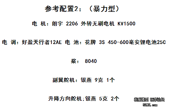

准备入手天翼8mm 大家帮我看看这个pnp配置行不行 卖家跟我说一个 花牌3S 这个电池只能飞行2-3分钟,郁闷了啊那玩半小时不得10个电池 他又说一个电池充电时间只要5分钟左右 所以想买3个电池然后带个电 ...

......时间这么短要么飞机装的有问题,要么电池虚标严重,要么你一直满动力飞........
我是用2s550电池,乱 ...

3S300航线加简单3D水平飞个八九分钟无压力 不过电池下来也3.4了 直接外场充满继续飞

别用天行者的,起码飞腾的电调。3分钟是相对于基本全油门在飞了,一般是没那个技术的。你刚玩就上3S基本就是浪费,先买2,3块2S550的玩起来,能飞的像模像样了再换3S电池。
我是用2s550电池,乱扭乱滚5分钟下来再冲进去380+/-30毫安时,要是滚到3.5的话应该可以7分钟左右。
你这个配置如果只能飞2-3分钟是不可能的
