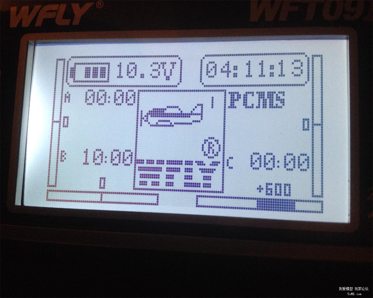

你的问题出在尾翼上了,把水平尾翼调成和主翼平行就好了
你看的仔细哈
不过尾翼的上翘和这次撞树没关系,这是我装好机以后就有的问题,一开始就飞机往下,调整后的效果就是这样的

左机翼明显受伤比右边重,不知是光线原因或拍摄角度的原因感觉从图上可以看出左机翼比右机翼前沿低一点、 ...
左边机翼完整无伤,右机翼倒是右一个小小的角弯曲,但是用手完全就恢复回去了,直直的
我又看了飞机,肉眼看完全看不出来有高低的问题
看来这个东西不把飞机给你们手里,可能真没法了,就这样飞吧,只要能飞没其他影响就行了
今天还飞了倒飞和翻滚,等哈发帖上视频
jinbo1970 发表于 2016-5-24 22:51
ganxuebin888 发表于 2016-5-23 22:09
等哈儿上图看看,肉眼观察看不出左右有明显区别
左机翼明显受伤比右边重,不知是光线原因或拍摄角度的原因感觉从图上可以看出左机翼比右机翼前沿低一点、后沿高一点,所以才会有现在这种左倾现象。

我的也是左偏,不过我没有微调,我直接右拉一点副翼保证它能平飞。还有就是我估计我的飞机配重高了些,70% ...
不调回来,飞行很麻烦不停地调整,而且我是不是一点点的往左,都调到600才能平衡飞行
你加了什么?70%那么高油门,我最大最大就是微微顺风的时候用过50%,我还多加了一个126克的摄像头

第二张图,右翼的舵机或钢线跑位了。
先用遥控器把舵机放中,过后把锁钢线的螺丝松开,把副翼调平再锁上螺 ...
第二张图片是我微调过后,就是遥控器上面显示往右调了600才能正常飞行,所以你看右边副翼是翘起来的,如果调回去后上天就一直往左偏移
应该是我没把图片解释清楚的原因,马上去补充
