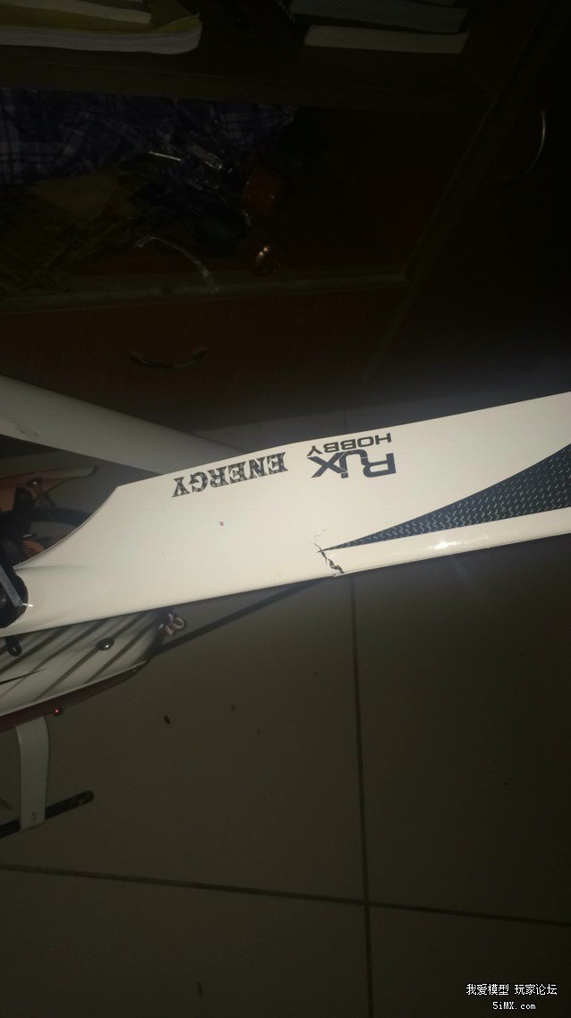

本周五 花了半天时间把飞机调好 提到外场准备开飞 结果第一个起落就出现无动力炸鸡 后在模型群 论坛 都有看到相同案例 我只想问 这就是所谓自强的国货? 就这样的品质还想取代进口货? 就这样的品质 对得起2500的价 ...

经过几天的努力 大概找出问题所在
可能由于测试版电调固件原因 跟kds4725电机不兼容
在此 谢谢火星的帮助和好盈技术的耐心解答
