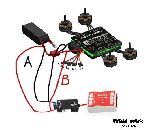

原来使用QQ飞控,最近换成NAZA LITE,之前用的好盈四合一,不打算换成独立电调以及使用分线板。 现在NAZA需要独立供电,我是要将线直接接入电池?还是将线接入电调再到电池? 若直接接入电池直接焊一个T ...

B种最好也焊个香蕉头连接,带桨调试NAZA时,可以断开动力电
buzz 发表于 2016-3-9 20:50
heejun1 发表于 2016-3-9 20:47
NAZA电源模块有BEC的  直接接动力电 顺带把你电调S3的BEC剪了 以免干扰 当然你不剪也没事·

照你的B种接法久可以了

照你的B种接法久可以了
