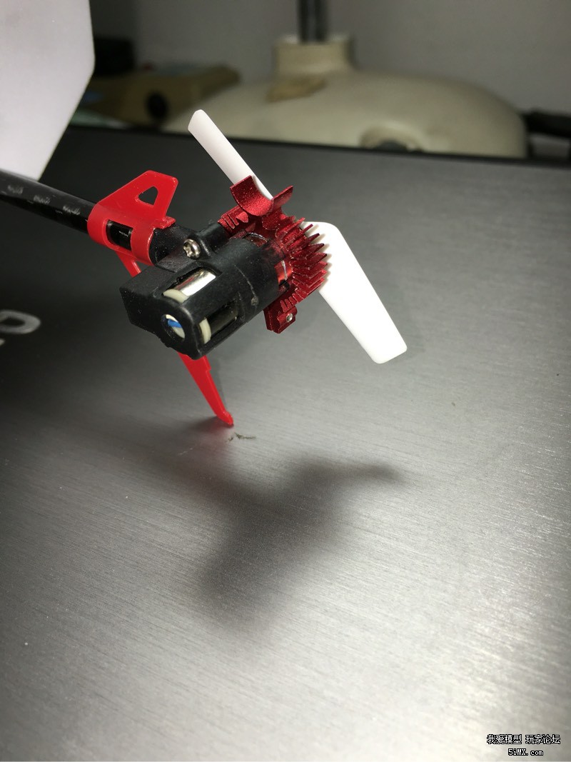

XK120尾马达的烫手问题
查看数: 2720 | 评论数: 17 | 收藏 1
发布时间: 2015-11-8 20:57
我在论坛的其他高手启发下,也对尾电机加上散热器,效果令人满意,散热较好,已经不烫手了。热量完全可以接受。这样连续玩也不用担忧了。

yqd 发表于 2015-11-9 12:55
原厂就该配啦!!!
只能跟你说, 那是没什麽大用的, 它应会烧坏时,就差不多会烧坏了,
因为散热并非其易坏的主要原因, 以前我以为应该是因为它包覆太多散热不易才易坏的,
看过之前加这散热器照片的帖子的人都晓得, 但後来买其主板来研究过後,才发现真正的原因,
也才晓得有些模友秒烧尾电机是真实的事情, 因为在测试过程也曾几分钟内烧掉两个,整个过程共烧掉四个,
然後才设计出这套:"完美解决XK K120容易用坏8520尾电机的加装套件"
安装上去後, K120即可使用一般便宜的1S 8520尾电机来锁尾了,  当然此时尾电机的使用寿命
就和V977或K110改2S後的尾电机相同, 此时一电飞完要尾电机冷下来後再飞下一电的使用方式,以一天六电自旋翻为例,至少一个月以上的使用寿命,
而且它可以随时切换要用2S尾电机或1S尾电机, 套件完成品總重量只有4.67克,

这个是华科尔的那个散热器吗?
我倒不清楚,淘宝上有买。是配7mm电机的,我稍微锉了一下,搞定。
