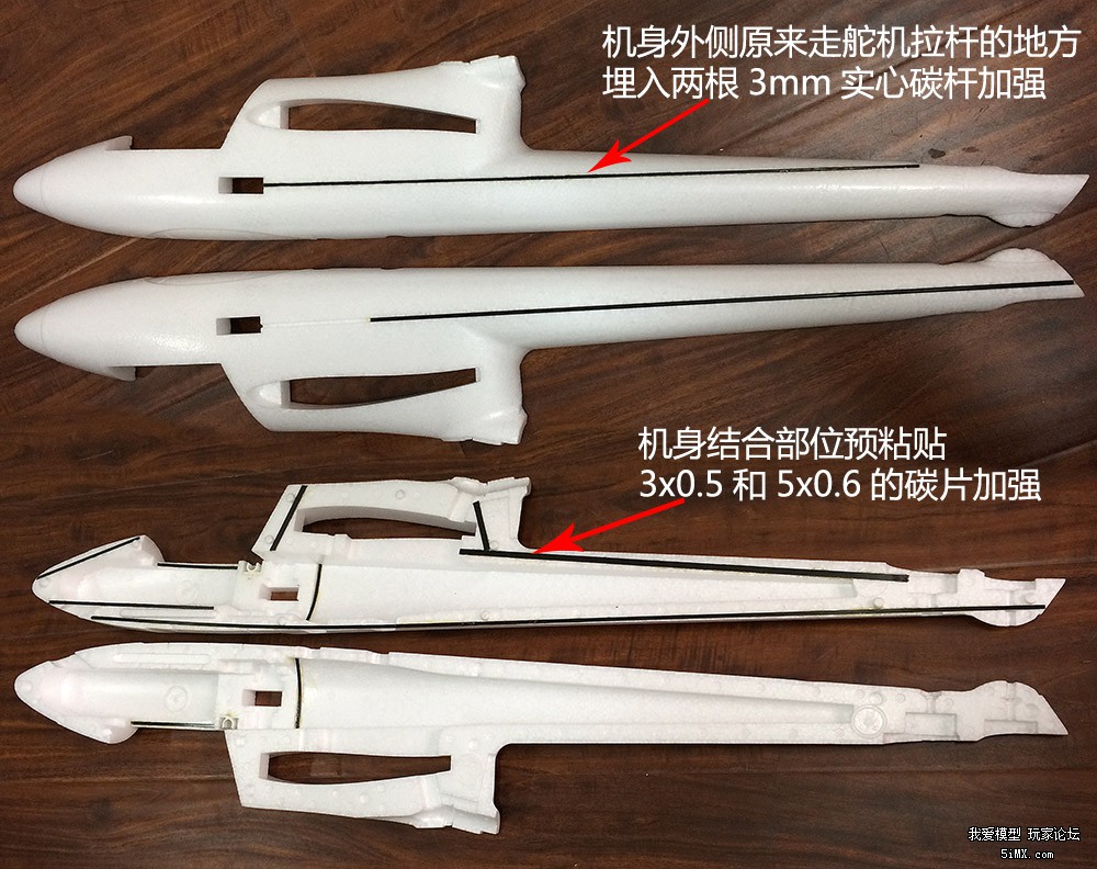

f新做了一架冲浪者V5,择日首飞。
查看数: 6053 | 评论数: 33 | 收藏 7
发布时间: 2015-11-7 20:22
本帖最后由 资深望远镜 于 2017-5-23 11:27 编辑             介绍一下新做的一架FPV。介绍新飞机之前不得不提一下我的第一架FPV飞机。我原来的fpv是好小子1000载机(ht ...

楼主这个摄像头录像清晰么?机身我感觉没必要加强,已经够结实了,要加也是在后半部分加就好
这个摄像头效果相当不错
