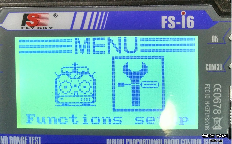

使用富斯i6 实现cc3d txpid 远程调参教程
查看数: 6328 | 评论数: 6 | 收藏 14
发布时间: 2015-9-30 21:44
本帖最后由 wjx633 于 2015-9-30 21:56 编辑 cc3d txpid 远程调参教程很多,这里特别提到使用富斯i6 实现cc3d txpid 远程调参,是因为i6是六通道遥控,要想实现调参功能需要小小的技巧。 首先长按i6 “ok”键进 ...
