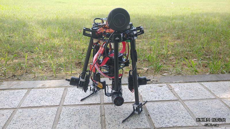

之前在这里看到一个哥们的折叠机架,飞起来暴力而且震动极小,也进了一个,组装试飞之后感觉真好…… 握起来感觉很Q啊~ 晚点上飞行视频

没改之前,4s2600电池,原装机架,dys 20A电调,minix飞控 现在改了金属电机座,用了好盈乐天20a,金属折叠轴套筒,还有换装P2 PRO飞控,轴距增大到450 最重要的是用了5200ma 4s电池,刚装完xa650 pro机架,又准备重新折腾这个
电机座
电机座
换12*10碳管和折叠管套
换12*10碳管和折叠管套
改脚架
改脚架
整机
整机

目测楼主用的2312E报下总重,电池和续航时间呗!
总重1553g,飞行时间16分钟到18分钟之间,4S4200毫安电池
