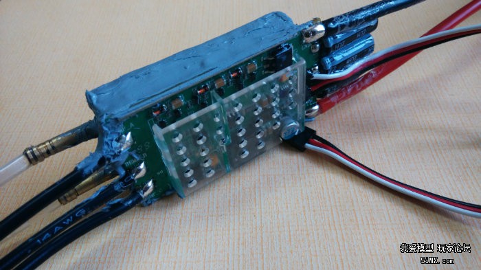

本帖最后由 海陆空1963 于 2015-7-23 15:14 编辑 电调又烧了,悲痛之际想起许多船友的改造大法,一不做二不休购得一只口碑极佳好盈80A空模电调,从来没用过此电调,也算高大上一次! 比划好动用绝缘导热硅 ...

海陆空1963 发表于 2015-7-24 15:56
焊锡是临时固定的作用,主要靠外面的胶紧固密封,坏了再做一个,主要是经济不少的!
pointliu1 发表于 2015-7-24 12:24
锡焊接的时间久了会漏的
木匠 发表于 2015-7-23 23:33
海陆空1963 发表于 2015-7-23 22:27
对的多转了一个弯,下次搞到另一头出水。
jinshao 发表于 2015-7-23 22:11
水冷的另个出口最好一前一后,方便插水冷管
海陆空1963 发表于 2015-7-23 22:07
是成功的船友们给了我强大的推动力,所以一定要试一试!
kennykwan 发表于 2015-7-23 19:39
可以,我都系用飞机电调
沉默的鱼 发表于 2015-7-23 17:11
楼主的电调水冷套做的很好,可供借鉴,动手很强。
