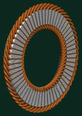

     作为一个航模爱好者中的电机爱好者,天天听着论坛盘式电机来盘式电机去,真心不是很爽!本文目的在于,考究我们常说的多轴盘式电机到底能不能算是盘式电机?欢迎讨论。其实也说不成讨论, ...

      盘式电机和盘形电机之争。电机的扭矩与气隙面积和磁感应强度成正比,气隙面积相当于转子直径的平方和高度的乘积,也就是转子体积,基本也和质量成正比了。轴功率等于扭矩和转速的乘积。所以模型电机是主要靠高转速来获得大功率的。

盘式电机的叫法之我见;在大家玩多轴时发现,浆大点的拉效会更高,于是浆越来越大了,这样就提出了电机的扭力问题。
正如LZ说的;   电机的扭矩与电机的气隙直径的平方成正比;
                         电机的扭矩与电机的高度成正比。
所以电机直接就做大了,同等功率下的电机高度也就低了不少。于是乎;出现了胖胖的扁扁的电机,模友们为了区别之,起名盘式电机——因为外形确实象盘子了,呵呵
至于LZ定义的盘式电机,我倒觉得叫平面电机更合算——磁场作用在平面。这种电机确实可以做的很薄,已经有了用多层PBC板来组成线圈的做法了。
个人看法,勿喷。
