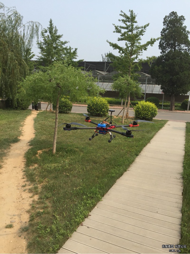

先报配置:daya550改飞越电机座(轴距680),飓风3508 kv580,pixhack+M8N,自组4S5000电池,1455碳桨。整机重2.2kg(不含云台),悬停20min,降落截止电压3.65v,地面站统计放电4600mah,感觉还有优化空间。 ...
