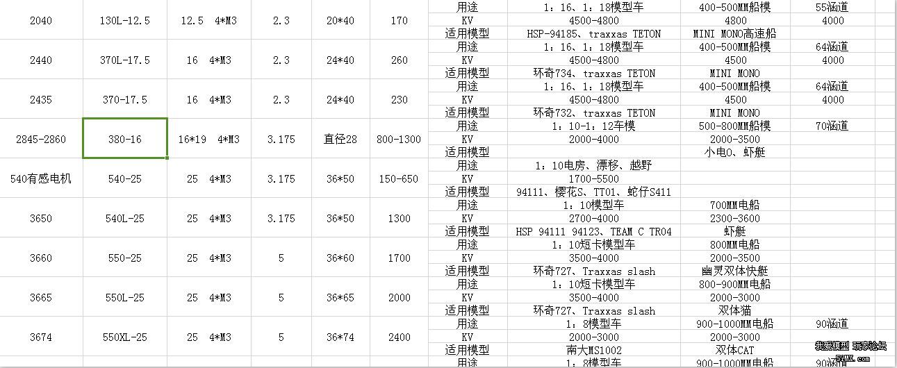

   写在前面:    因为自身主要玩空模的缘故,对于电机的爱好也是更多的研究外转子无刷电机,对于内转子的折腾虽然也有但是比较少。 近期一模友提醒我,能否将内转子无刷电机的知识也进行同样 ...
