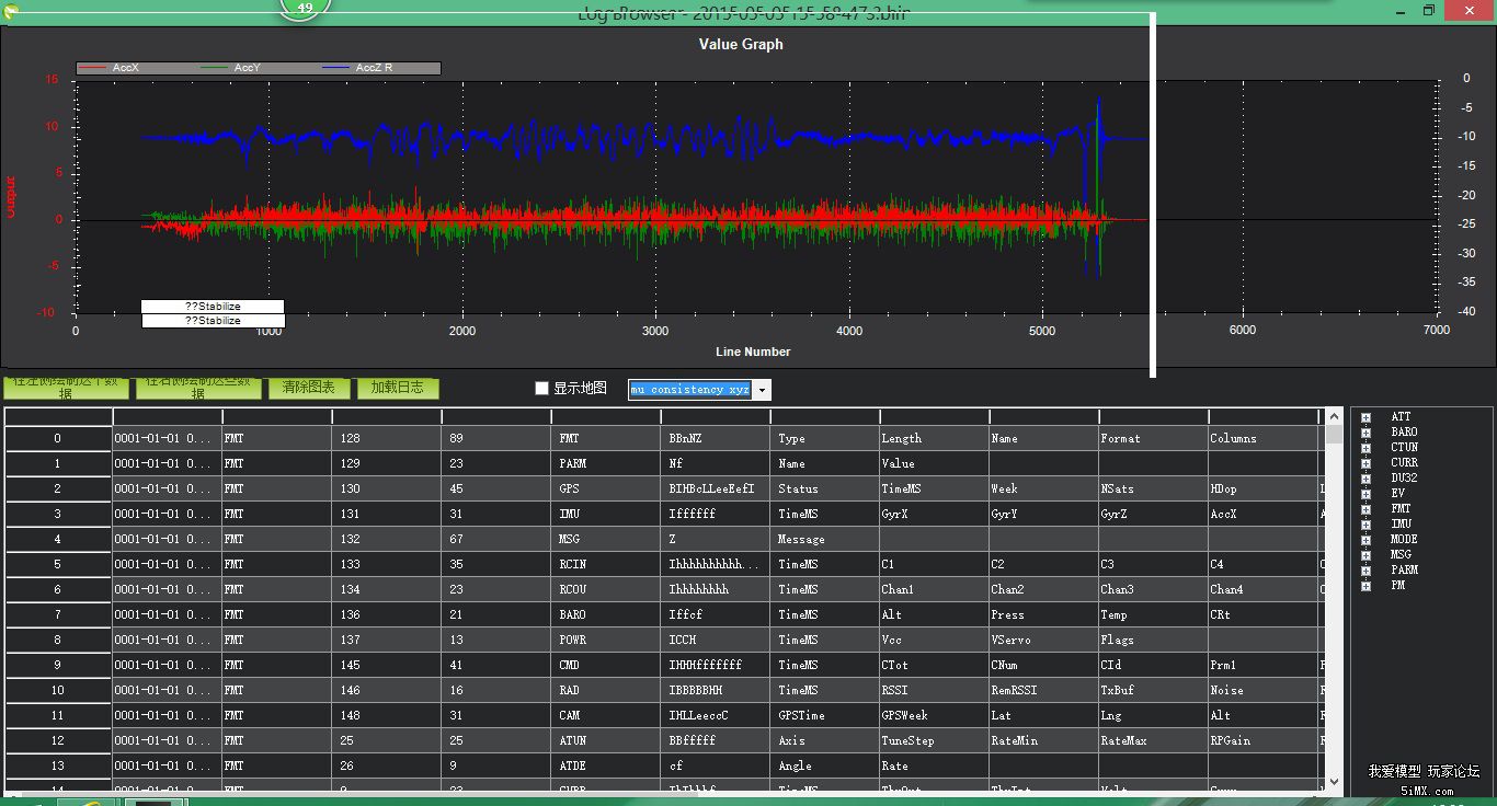

麻烦大神给看看我的APM 2.6  3.2.1固件,现在飞行时会抽一下,电机会不定时的一抽一抽的,抽完之后马上回复水平,现在不敢飞了。。。

同样的问题  刚才听楼上的  上了减震  一切OK了
ollie 发表于 2015-5-30 09:44
我也有这问题,气压、振动都正常,总是不定时一跳一跳的,怀疑3.2固件占用资源过多使飞控不稳定了。换成3.1.5就好了,

4个一起窜的话有可能是气压计受干扰了,我之前的两个APM2.8的其中的一个就出现过向上一窜一窜的,后来我换 ...
不是一起的只有一边

4个一起窜的话有可能是气压计受干扰了,我之前的两个APM2.8的其中的一个就出现过向上一窜一窜的,后来我换了一块黑的海绵就解决问题了。不过也有可能是震动引起的。

改了20没用,刷会3.1.5还是一样
生活如此多娇 发表于 2015-5-7 17:26
震动太大  ,减震或者刷回3.1.5可以解决

ins_mpu6k_filter 怎么像是滤波器,在哪里?
我原来那个值是0
全部参数表

楼主我也最近遇到你这样的问题。。。。然后我修改了ins_mpu6k_filter值到20或10就好了,这个震动LOG的Z轴我 ...

你的z 为啥是正值? wiki说明的是-10 到-15

楼主我也最近遇到你这样的问题。。。。然后我修改了ins_mpu6k_filter值到20或10就好了,这个震动LOG的Z轴我也是特别大。。。不知道为啥
