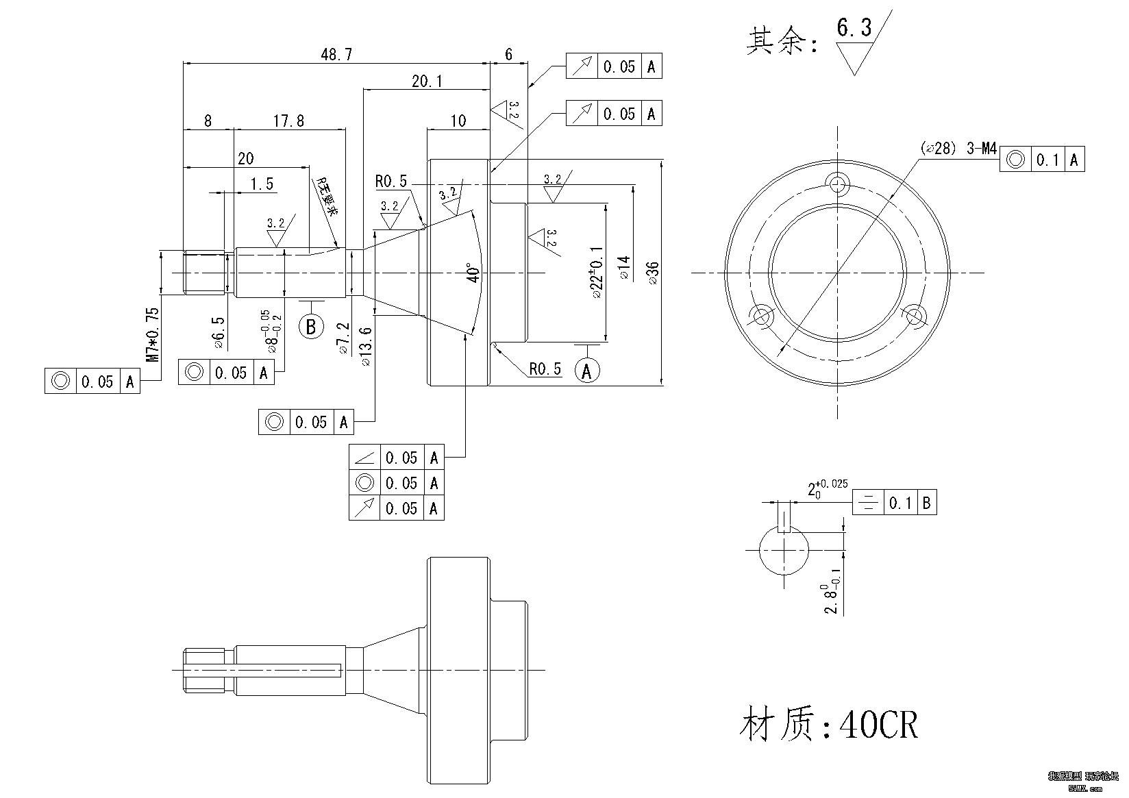

悲剧了,我的钟表车为啥那么多非标,夹头杆做错了
查看数: 5156 | 评论数: 34 | 收藏 0
发布时间: 2015-4-30 20:06
本帖最后由 MS杉 于 2015-4-30 21:29 编辑 好不容易淘了台钟表车,放了快一年了,现在才把卡盘连杆做了。图纸见下方: 大伙说,还有救吗?其实我也是连菜鸟都够不着的初哥,高手们觉得这个还能用吗?知道 ...

時間機器 发表于 2015-4-30 22:35
如果是按图纸做的应该没有问题。1、尾部螺纹大多是m7*0.75的,换根拉杆就成,反倒是你的老夹头螺纹有点 ...
你说的全对。。。
seawind 发表于 2019-3-6 01:14
摆车是进口货,拉杆螺纹是英制,你公制螺纹当然不行了

M7的螺距不是常用系列,但是0。75的螺距很常用,你只要测量准确应该不至于加工成这样吧?这加工的也太离谱里。可以试试堆焊后重新车螺纹。

laopao 发表于 2015-5-25 15:51
M7X0.75没错,和我的一样
骷髅精灵 发表于 2015-5-25 12:07
一个是梯牙一个是三角牙,当然上不了
yanhao08 发表于 2015-5-25 10:19
M7X0.75改成M7X1
MS杉 发表于 2015-5-24 22:39
laopao 发表于 2015-5-20 22:09
图纸锥度的地方标注有问题,应该标注锥度,这个锥度应该是有标准的,但图纸这个地方轴向没有标注,属于非关 ...
是吗?您哪的?小车上点图呗
图纸锥度的地方标注有问题,应该标注锥度,这个锥度应该是有标准的,但图纸这个地方轴向没有标注,属于非关键尺寸,自由公差,直径尺寸又很难测量准确,所以人家很难加工准确也不需要做准确。22mm那个尺寸给的公差太大,达到0.2mm,人家加工的肯定按大尺寸给你做。这个地方我觉得应该是基孔制,22这个尺寸上偏差不应该大于—0.02左右,公差不宜大,毕竟是保障卡盘径向精度定位用的。我也有这个小床,刚拿出来拾倒,也想配个50mm左右的超薄手紧卡盘。

realweg 发表于 2015-5-3 21:18
楼上正解,一边攻丝,一边板牙,能上紧就行了

这个买M7X0.75的丝攻与板牙把拉杆及夹头螺纹过一遍,就可以了。
