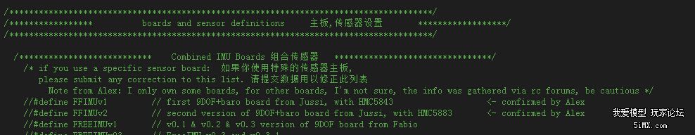

新人一枚,请教MultiWii 2.3 代码 config.h里的问题,我的四轴是一个普普通通的四轴,GY86+ Arduino ProMini,没有其他东西 Q3:固定翼(Airplane), 直升机/固定翼通用设置(Common for Heli & Air ...

skypup 发表于 2015-4-18 21:23
Q1: 这个没研究过,不好说。
Q2: 可以的。config.h 中这一部分全部删除,在 def.h 中仅保留相关的几行代 ...
Q1: 这个没研究过,不好说。
Q2: 可以的。config.h 中这一部分全部删除,在 def.h 中仅保留相关的几行代码即可。
Q3: 可以的。这部分编译时根本用不上。
Q4: 全部可删。
Q5: 这个是 Mega2560 芯片用到的,你的板子不会编译这一部分代码,可删。
jpno1 发表于 2015-4-18 18:50
#字头的都是已经启动的代码. 其余部分爱删不删. 虽然不建议删掉, 因为你不知道以后要调整哪些代码, 改动功能, 删了只有更麻烦. 你这个编译界面里, 打开的选项已经自动设成白色了, 也是一目了然.
