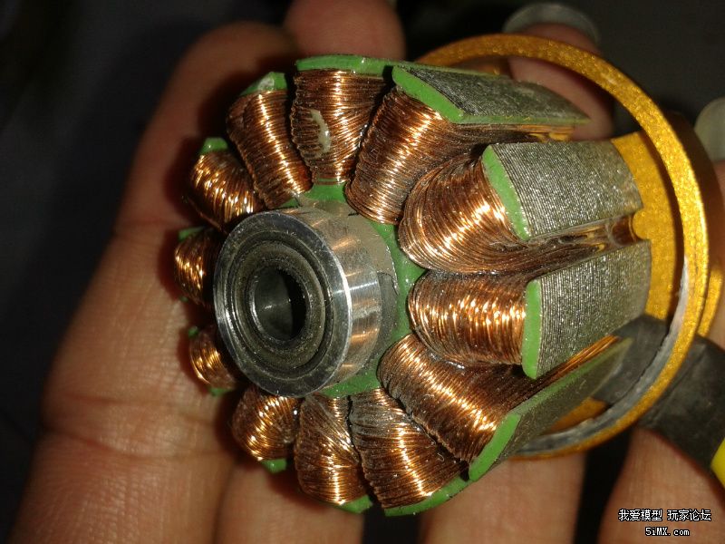

原来KV*圈数=后来KV*圈数
想要减少kv值减少线圈就OK了吧

改KV值怎么计算啊?
原来KV*圈数=后来KV*圈数

看到有个内转子,不建议给硬夹住,且不说钕铁硼钐钴之类的都是很脆的材料,就是外面那层凯夫拉纤维也很容易 ...
理解理解,谢谢你的指教!

北落师门 发表于 2015-4-5 21:13
看到有个内转子,不建议给硬夹住,且不说钕铁硼钐钴之类的都是很脆的材料,就是外面那层凯夫拉纤维也很容易蹭断,影响高速下的强度
