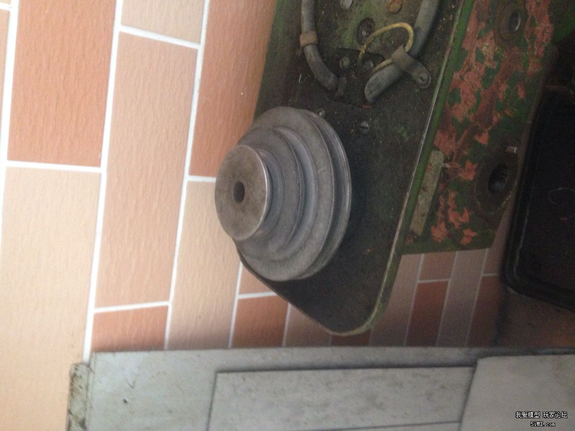

年前淘了个406,刚拆了电机和主轴,就是不知道这个皮带轮怎么拆,用拉马拉电机上的结果拉裂了,这个主轴的怎么拆啊,请高手指导下

      发个图片怎么那么的难,比拆机床都难,花键套两轴承装在箱体里,花键套由压盖固定在箱体上,再通过小平键与皮带轮连接,弹簧卡环将皮带轮轴向固定,

在花键套下端后个卡环锁住轴承内圈的,估计台钻之前有被拆过,忘记装回来了。轴承的外圈应该是靠那个v槽 ...
是的,但是现在那个轴承跟花键套筒卡的很紧,也要用拉马拉下来还是用东西撬,我不打算拆花键套了,这个应该不影响精度吧

我的主轴和套筒已经分开了,我也奇怪这个花键套怎么没有卡簧,中间那一圈V槽可能是对应机头上面有个螺丝 ...
在花键套下端后个卡环锁住轴承内圈的,估计台钻之前有被拆过,忘记装回来了。轴承的外圈应该是靠那个v槽加顶丝来固定的。

估计我看到的那个卡环是卡在花键套和轴承内圈的,你的图中怎么没有卡环,是取掉了吗?
另外你是直接敲主轴 ...
我的主轴和套筒已经分开了,我也奇怪这个花键套怎么没有卡簧,中间那一圈V槽可能是对应机头上面有个螺丝的吧真的不知道怎么回事
另外你是直接敲主轴吗?那样会把主轴轴承敲移位,你看看现在主轴会不会比较卡,如果有的话要敲回来。

看到别人暴力拆开的,不是螺纹链接,就是紧配合加骑马螺丝。我的406花键轴的轴承有异响,想换轴承,也是因 ...
有的铝制皮带轮很薄,硬拉是不行的!既然要全拆大修,费点事没什么。在承力面(也就是三个或者两个拉马爪子吃力的地方)分别垫上等厚的厚铁板,使得压力尽可能的分配出去,或许立马见到预期效果。我就是做了一个与铝皮带轮几乎等圆的铁盘,拉下来的。楼主试试吧。
