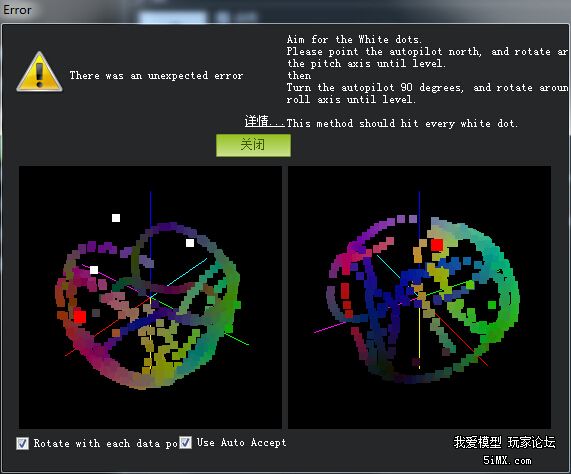

pix前些日子突然无法解锁了。。。地面站显示composs not insistent,反正就是罗盘不一致的意思,然后地面站的方向全错了,我对着西边地面站显示对着北边,无奈重新校准,校准完了还是这样,我以为是电磁干扰,然后直 ...

肯定不是硬件问题,内置和外置罗盘不可能同时坏吧,这几率很小

我从飞机上拆下来,又好了。。。。。但是我之前是usb线调试的,按理说动力没通电怎么干扰啊。好奇怪

内置罗盘坏了咯,屏蔽内置用外置的罗盘

拔掉罗盘 刷个原版pix固件试试? 还不行就是硬件问题咯
