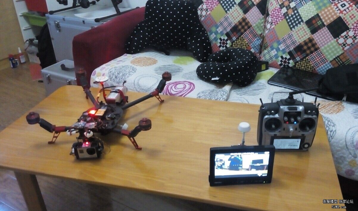

本帖最后由 atlantiss 于 2014-12-24 11:23 编辑 我的新飞机组装完成了,明天首飞 (飞+剪) 很随意,存属测试飞机

请问LZ你用的是什么牌子的云台?3D的吗?

atlantiss 发表于 2014-12-26 22:47
KV700 1147桨,达普4S10000mah,暴力飞行15分钟下来电压3.8 全重2.6公斤
brianyang77 发表于 2014-12-26 20:07
不知为什么,lz的视频就是看不到,有没有标题名称,我直接上优酷看看。另外请教lz,这是3508 多少kv的电机?用4s电池在这架子上的飞行时间大约多少?有在考虑是否要换3508电机!

atlantiss 发表于 2014-12-24 11:20
brianyang77 发表于 2014-12-9 23:34
期待LZ的飞行视频,这架子我也有一个,偏重,不过折迭的机构倒还满结实的,LZ是用哪家的云台?
飞行视频已经贴出来了

550用3508可能有点笨重了,反应灵敏度可能有点劣。
垂直上升率5.2m/s

小豆弟 发表于 2014-12-14 22:16
molei 发表于 2014-12-9 22:42
飞客天蝎异形用naza行吗
起飞的时候会偏,但是起飞后飞控就自己计算自稳了,问题不是很大,俯仰横滚没什么问题,但是打方向舵的时候飞机不太稳。  另上张层板蝗虫飞行图~

brianyang77 发表于 2014-12-14 21:33
atlantiss 发表于 2014-12-14 21:18
moongel是什么东东?
这是个为鼓开发出来的东西,因为可以消除共振,所以硬挂时,有人拿这东西来减震
brianyang77 发表于 2014-12-10 23:32
有看到LZ固定雲台的方式,不知有無試過一種叫moongel的東西?
moongel是什么东东?
atlantiss 发表于 2014-12-14 21:17
brianyang77 发表于 2014-12-14 21:09
对这个架子一直有个疑问,请问LZ,这重心是抓在4轴的交叉点上吗?还是飞控的中心点上?
在4轴交叉点上
