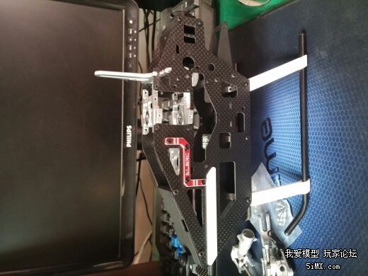

  主轴怎么装它就是不垂直,已经换了三根了,是不是要换轴承了?都是全新的啊……刚整的一套冰人尾巴震动巨大,昨晚发现问题出在桨夹上,稍微配平后不管三七装上头在室内首飞了,毫无悬念的首炸…一次没用 ...

我觉得如果主轴一插到底,可能是轴承有问题,或者主轴座精度不行

画小圆周不是主轴不垂直啊!是主轴弯了

支个歪招,拆掉压带轮试试。

的确很不爽,楼主你打消了我买冰人尾巴的念头了,我的飞越原厂桨夹上桨都不用配平。现在就原厂凑合着飞,无需再去升级了~但话说回来,也要看运气,我空机来的时候,尾巴中联是歪的……只好自己换了!买过富丽全新大桨夹,长球头螺丝本身就反牙,锁不紧~也自己换了……忍一下……慢工出细活~~另外,你换换主轴吧,可能主轴弯~新的不一定就是直的~在玻璃上面滚滚看

lz咱能好好拍个照片么,还有主轴垂直不垂直是怎么界定的?
…忍一下就过去了……  推油主轴顶部在画小圆周
