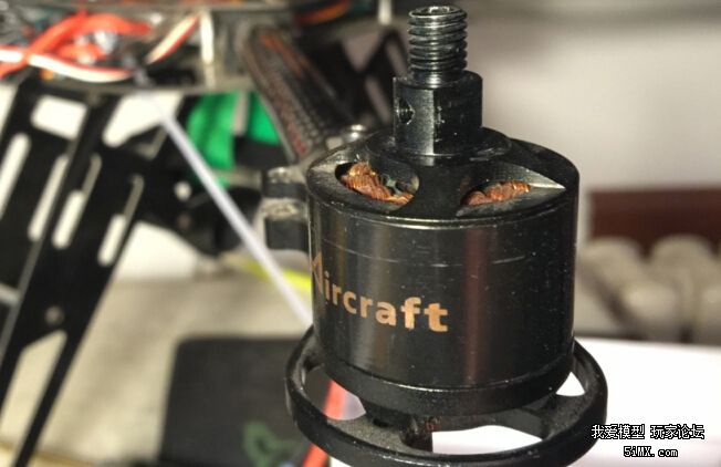

寻找 老款XA电机的 方孔桨
寻找 老款XA电机的 方孔桨

丢了吧~~早丢早省心.

还是挖孔吧 啥浆多可以用

钜了吧 一劳永逸!
换电机轴这个破电机还有点费劲,卡的很紧

钜了吧 一劳永逸!

盛天小黄蜂的1038,15一对
目测电机都是一种

或者换3mm加长电机轴,锯掉螺帽部分,用桨夹

亲啊 这桨原厂射的太多了 我这至少射了5-6只
建议用山寨DJI碳桨挖孔改造 我试了还可以

你不要急 回家帮你找 你出多少钱一对
