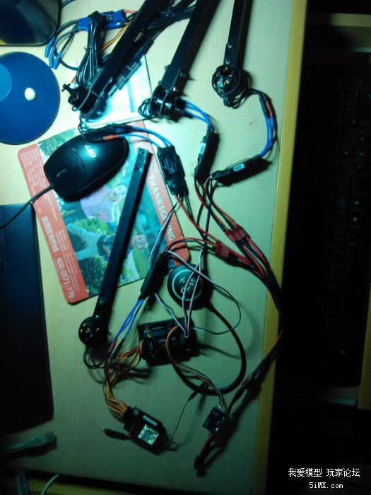

本帖最后由 龙腾四海1113 于 2014-11-10 15:07 编辑 由于使用铂金30A电调 ,无BEC,所以APM的的8通道的正负接了接收机9通道的正负,大家给看下接线是否正确?APM 的灯总是红蓝、红蓝的闪,美国手,不能解锁。闪灯 ...

油门打到左下。楼主试一试。

连上地面站,看有没有什么红字(连着地面站解锁)

q372903917 发表于 2014-11-10 21:29
看视频灯没什么问题, 红灯为 11 0 11 0 11        (1为亮0为灭)、
蓝灯是GPS没锁定。
猜测 1、遥控器或某个传感器没校准
猜测2、飞行模式不正确
连上地面站 看下有没有什么提示,再发图
pigwyl 发表于 2014-11-10 16:08
官方给出的数据是第三通道最低,第四通道最高~就能解锁咯
cyril1981 发表于 2014-11-10 16:04
校准先,自检通过红灯秒闪就可以开机了
油门最低+YAW右
如果不行就向左,那是你没做舵机方向矫正

weiz110 发表于 2014-11-10 14:41
左手油门APM解锁     油门右下5秒  (前提是,罗盘、加速度计校准、飞行模式:自稳模式)
LZ 你这三个重要的校准做了没有?
是否打在自稳模式?
油门电低时,数值是多少?
我遥控器设置的是模式2即 左手   上下  油门,左右:方向   右手  上下升降   左右:副翼
