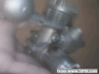

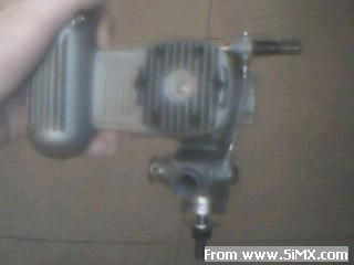

我是一个刚入门的菜鸟。昨天买了个引擎。
不知道是否装对了!请大家帮我看看
 楼主| 发表于 2005-5-5 10:09 | 只看该作者
引擎是三叶S46AⅡ
发表于 2005-5-5 10:21 | 只看该作者
能装上就不会错~
