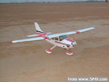

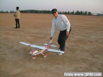

发表于 2004-10-4 22:41 | 只看该作者
赛斯娜182很好飞,10.4爽飞
lightseraph.vicp.net/wuxq/DSCF1567.AVI

发表于 2004-10-4 23:33 | 只看该作者
很好飞的飞机.
