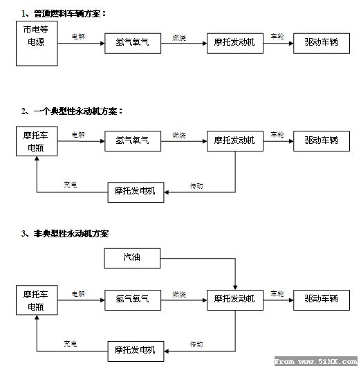

今天随意点了几个帖子,先看了laoz说的水焊机,甚为其鸣冤,明明不是永动机嘛,就是用工厂的电去电解水,然后用电解生成的氢气和氧气燃烧作为焊枪,心中甚为迷糊,不知回帖的Edward为啥那么大火气。
然后看了laoz的电池扔到水里使水可以燃烧的帖子,心中不由哀叹,laoz被人骗了还数钱,当年还有人发了一个用两部手机夹住一个鸡蛋通话让鸡蛋煮熟的录像呢,让身边几个MM大为惊叹,都是把戏而已
最后看到laoz的水燃料摩托,开始我还认真看,后来就发现被laoz给骗了,原来还是一个永动机,花样搞得再多也脱不了这个实质,简述一下,就是用摩托车电瓶电解水,然后用电解产生的氢气氧气燃料供发动机使用,再用发动机发的电给电瓶充电,我的乖乖。
laoz,你就给个痛快话,你的方案到底是哪种?应该是下图中的“非典永动机”吧?
按照历史上有过的的套路,一般来说,laoz会做如下声明:
laoz答复1:已被国家要求保密,不得上传任何资料
laoz答复2:还不够完美,不完美的东西绝不上传
laoz答复3:有太多人准备剽窃了,因此绝不上传
总之就是:我成功了,但是就不给你看,你如果不信,我就为你痛心——和当年水变油一样。

gale果真是一针见血。
用电解的气去代替或者混合汽油做功----电解气所需电能从哪里来?-------是从发电机来。发电机的能量从哪里来?----是从发动机来。发动机的能量从哪里来?------是从汽油来。(忍不住要唱“河里青蛙从哪里来........)经历这么多环节,还能省油,其实就是出现新能量了,这就是永动机的变种!

我很赞同你说的对于石油能源整个产业链的思考,和整个产业链效率的提升,但是这不等同于你的方案是可行的,开始我也是非常认真的阅读你的帖子,直到后来发现自己上当了,一股无名火冲上来,故发帖辨析。
你到现在都没有对自己的系统做一个直观的框图展示,我帮你画了,如果是产业链问题,那么图中的方案1就是解决手段,用电解水的气体作为能量,电的运输效率就很高了。
但是经过反复阅读你的帖子,发现你还是用摩托自身的能量去电解水,这就构成了永动机循环(不管你是否乐于承认),也许你年纪大了,语言表达能力不强,那么请绘图说明你的想法,是不是永动机,大家自有公论。
不能因为你感觉省油了就说省油了,要有数据说话,要有严谨的证明。
To 12楼的
关于这个问题不是没有人思考,整个世界都在为之动作!为什么搞电动汽车?为什么搞燃料电池汽车?就是大家(包括美国、中国、日本等等,尤其是日本)早就看到了采油炼油的巨大浪费和不合理。不要因为laoz提出了这一点,就给他披上科学的外衣,laoz的想法的最大问题就是他的燃料气怎样产生的?
A.如果燃料气来自于市电(火电、核电、水电),那么就是我画的方案1,是可行的,但是也一点都不新鲜!
B.如果燃料气来自于摩托车电瓶,谁给电瓶充电?
B.1 如果是摩托车发电机给电瓶充电,那么就是一个永动机循环
B.2 如果是用市电给电瓶充电,那么就是一个普通电动车!只不过不是电瓶带动电动机,而是电瓶电解水驱动内燃机——这是标准的效率浪费!
[ 本帖最后由 gale 于 2008-6-19 09:55 编辑 ]
