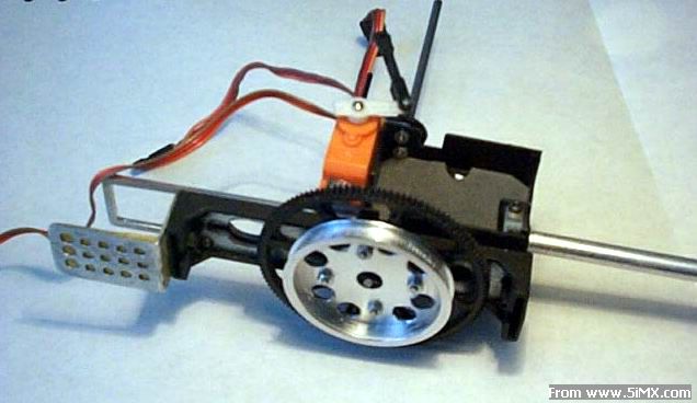

元旦前几天,俺帮广州的模友改装了一架小电直,用嘉宝的机架,配MS700的旋翼头机构,采用尾桨变距、皮带传动方式......
改装过程中拍了些图片,现贴上来给大家看......
:em19::em19::em19:

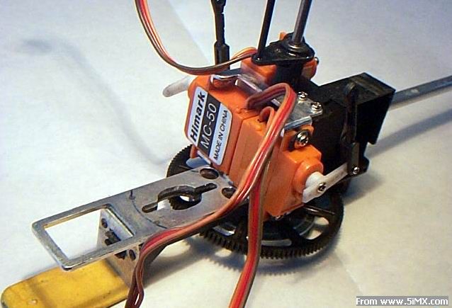

1、这就是嘉宝的机架,控制斜盘的三个舵机已装好,前面两个舵机架用铝合金制作,固定无刷电机处也用铝合金板作了加强......

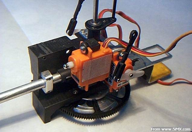

2、后面的舵机,仍利用原来的舵机架,斜盘防扭臂已换上了MS700的......
3、重新车制的皮带轮,轮槽直径为40mm......

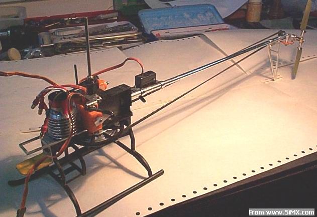

4、机机基本改好啦!装上无刷电机(使用华迈B20、2700KV,辉盛18A无刷电调),装上尾桨,套上小皮带......
主轴看上去很长哦,到时根据旋翼头的实际尺寸再截短......

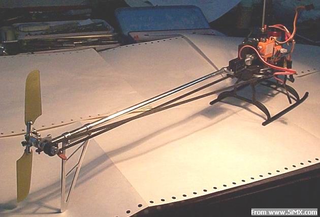

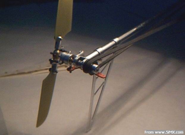

5、看看尾桨机构......

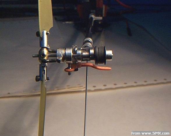

6、贴张近点的图片,噢噢,不好意思,  :em23::em23::em23:  拍虚啦!......
7、手工制作的变距摇臂,带滚珠轴承的哦,并热压了球头,装上后发现和小皮带轮“打架”,不要紧,用电吹风把它搞成S形......

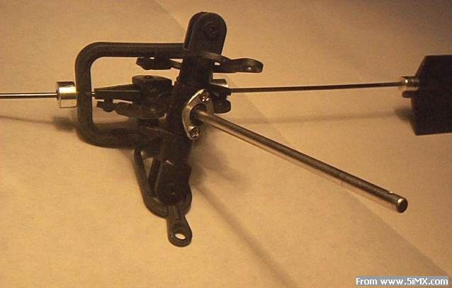

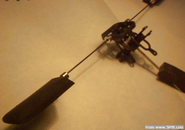

8、开始处理旋翼头机构,由于没弄到平衡翼,就用雷鸟(嘉宝)的代用,而MS700平衡翼杆的直径为1.5mm,所以又做了连接件,用顶丝紧固,效果还行,这种连接方式具有重锤的效果哦......
9、MS700的阻尼胶圈常常会掉出来,看看图中的办法,用铝合金片做个小挡圈,效果不错......  :em14::em14::em14:

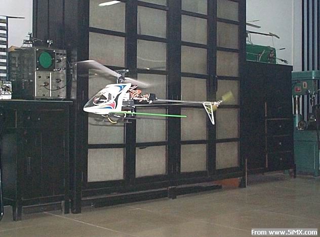

10、剩下的调整工作,tiger-gz模友回去自己弄啦!哈哈,现在已经全部弄好了!昨天晚上来我这里试飞,看看,准备起飞喽......
11、机机稳稳地飞起来了!很爽啊......  :em24::em24::em24:

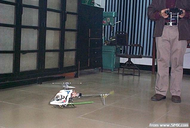

14、降低高度,哇,闪光灯怎么没亮?...... :em22::em22::em22:
