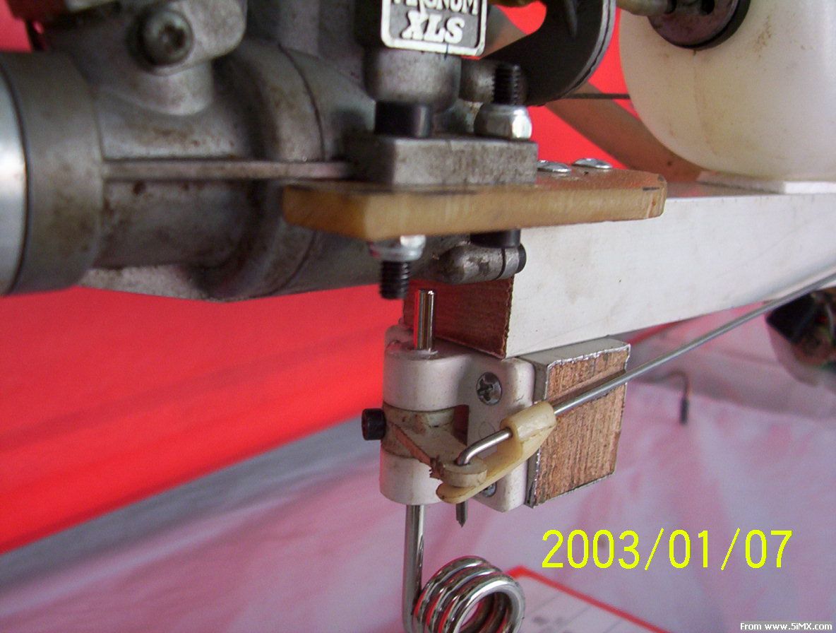

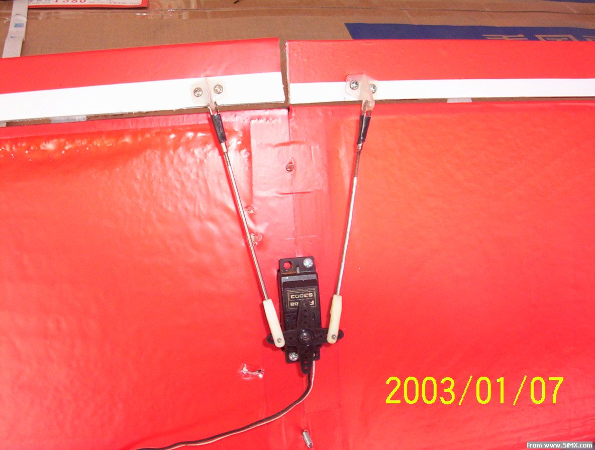

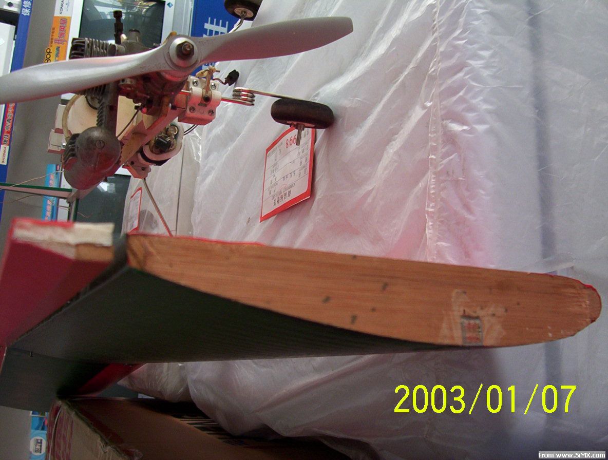

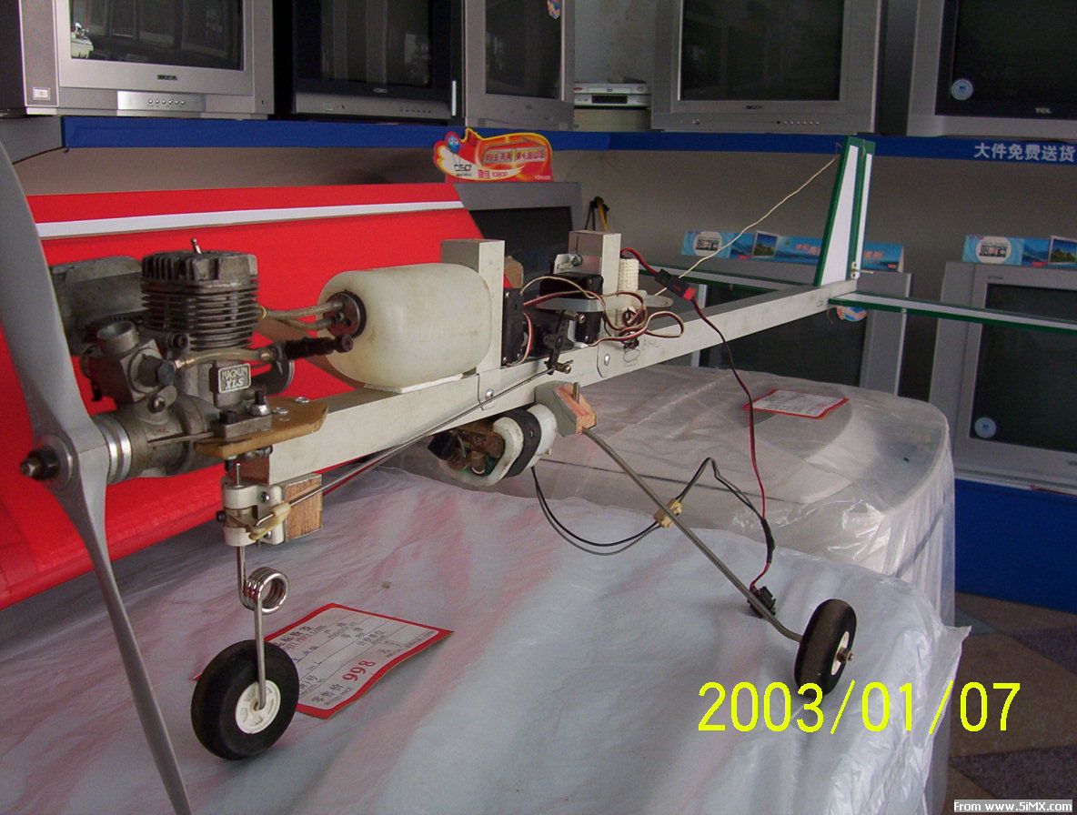

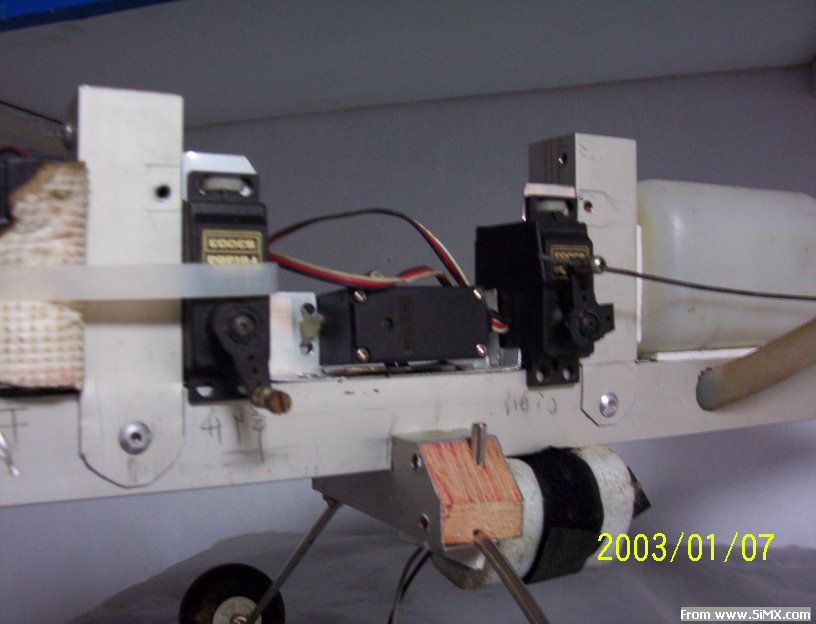

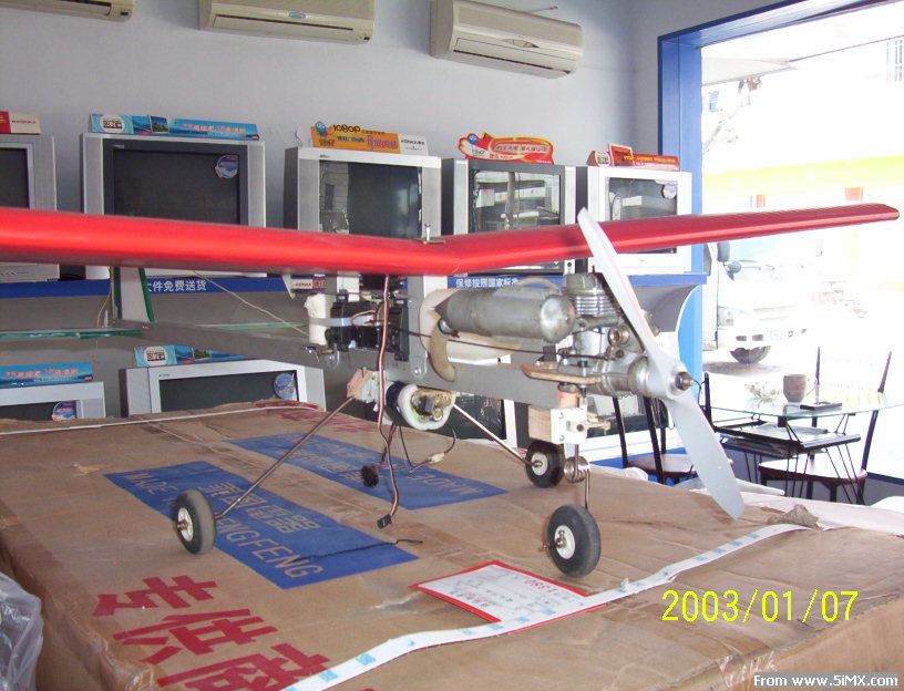

屡型材,木线条,泡末,即时贴,KT板,双面胶,几经鼓捣,成了飞机
长1200  展:1550 不加油重:2000克  平凸  有上反角  46发动机  机翼可拆卸.
[img]http://photo.5imx.com/up/0503/20054151304582.jpg[/iimg]http://photo.5imx.com/up/0503/20054151309100.jpg[/img]

不知看清否?排气通过机身,尾下排出........"每个月的那几天,无论怎样翻身,都清爽干净":em06::em06::em06::em06::em06:

好像没有做下拉?高上翼机应该要有下拉的.再者这种测面积很小的杆身机由于测面积很小,如果实际垂直中心位置有较高的话,在小动力飞行时特别是转弯要注意些.还有看你的机翼是前后各一个螺丝固定,首飞时在横滚和筋斗时要小心些,发动机固定板和机身铝管接头地方注意每次飞后检查一下.其他暂时就没什么建议了,飞机很有特色,找个人少的好场地爽飞吧,祝飞行快乐!

作者: 舟山群岛    时间: 2005-4-17 16:28
来张全身照
鸡头特写
还可做广告耶
诞生之地
高科技泡末切割机
