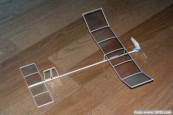

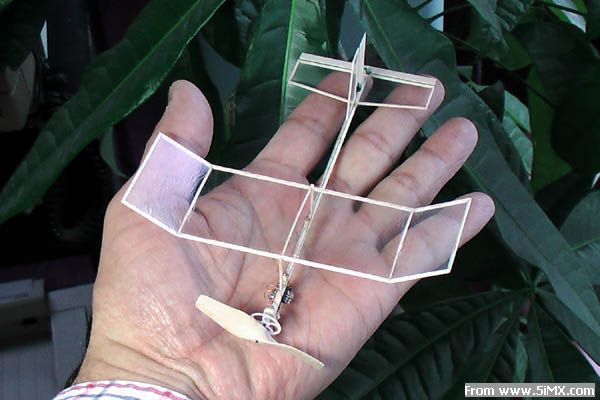

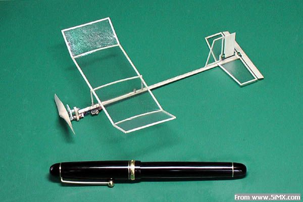

电池0.73克,飞机1.05克。要不要来段录像,呵呵!

作者: 小四驱小子    时间: 2004-9-10 22:46
标题: 飞行重量1.78克的飞机,服不服!

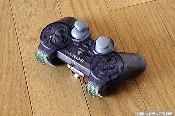

那个遥控器……
那个电池是不是先做个壳再在里面放“哩厘子?

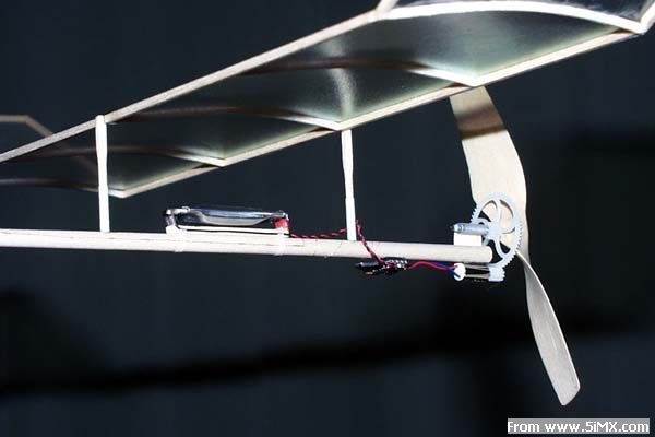

作者: tomcool    时间: 2004-9-10 23:23

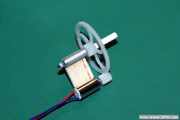

电机和设备是什么型号,哪里买的?
作者: applewong    时间: 2004-9-10 23:34
下面引用由tomcool2004/09/10 02:23pm 发表的内容:
电机和设备是什么型号,哪里买的?
这是BB机的电机:我有两个,一个0.7克,一个0.5克!

作者: applewong    时间: 2004-9-10 23:41

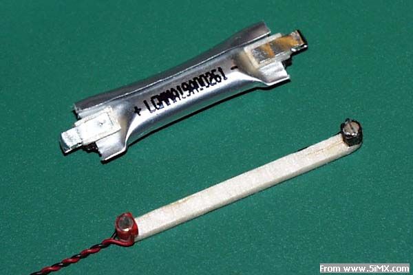

电池是KOKAM的20ma,锂聚合物。0.76克!留空时间约11.5分钟

如果做15克左右的飞机也可以考虑GWS-的EPD05,重2.8克(不含线)!

呵呵,这个飞机我能做,设备是绝对没可能!但我做了一个全重14克的

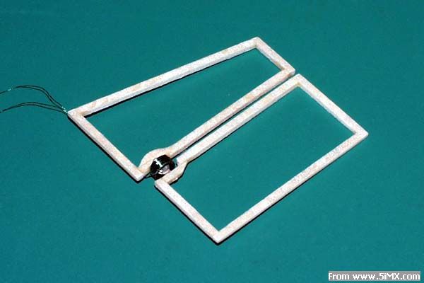

作者: 转速    时间: 2004-9-11 00:01
红外线遥控,电磁舵机.

作者: applewong    时间: 2004-9-11 21:15
下面引用由快乐小陈2004/09/11 12:12pm 发表的内容:
这飞机是三通道,比例遥控吗??
无法想象
升降托和方向陀就肯定不是比例的,油门估计也不是!

我自己做了一个自由飞的室内电动 动力是BB机里的震动电机 电源是两颗1.5的纽扣电池翼展25CM长20CM  最长飞过2分14秒

大哥我用电脑3v纽扣电驱动小马达时连转都不转,闭路测电流才20ma,本来还想可以反复充电用,唉,你用的是什么电池啊??
锂聚合物阿,你可以到韩国的ANYRC或E-TEC网上看看!
作者: onair    时间: 2004-12-2 17:15
mingji  在 2004-9-11 05:01 AM 发表:
其实这飞机不难做!只是设备难搞!
我做的红外接收+5A电调+2路电磁舵驱动,可以用吗?如果用柔性线路板我可以做到1克以下。
发射用这种照明LED改的
拆拆拆。。里面单片机程序重写。改PPM调制。
LED全换红外线的,留一活口---作指示灯用
作者: isbit    时间: 2004-12-2 17:43
